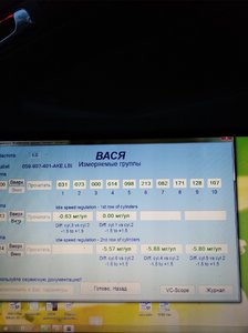

  3. AnDrIk147
    AnDrIk147 Новичок
    22 окт 2019
    6
    Удмуртия респ.
    Всем привет. Уважаемые гуру,дайте ответ в чем причина ( возможная) такой коррекции?

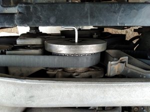

  4. Saulius V
    Saulius V Участник форума
    25 сен 2017
    154
    Литва
    A4 2,5TDI quattro AFB 1999
    Распредвалы на головке водительской (левой) стороны. Метки проверить, износ кулачков и коромысел, просадку гидриков.

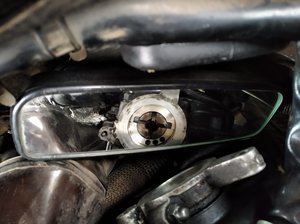

  5. AnDrIk147
    AnDrIk147 Новичок
    22 окт 2019
    6
    Удмуртия респ.
    Вот проверка меток. Вроде все норм.?
    jonatan нравится это.
  6. Saulius V
    25 сен 2017
    154
    Литва
    Вроде. Счас снимай клапанную крышку. Проверь гидрики и коромысла, вытащи форсунки и посмотри ихние номера, и не плохо было бы их проверить на качке.

  7. AnDrIk147
    AnDrIk147 Новичок
    22 окт 2019
    6
    Удмуртия респ.
    Да понимаю что надо глянуть под крышку. Времени сегодня в обрез, не стал снимать. Логи пробовал снять. Доберусь домой попробую сюда выложить( если можно) ?

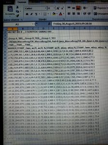

  14. AnDrIk147
    AnDrIk147 Новичок
    22 окт 2019
    6
    Удмуртия респ.
    Признаюсь честно крышку \заглушку\ на второй голове не снимал. Времени и правда в обрез было но прошлую проверку метка метка не левой голове стояла так же. Т.е. изменения положения нет. Да и логи толком снять сегодня не получилось-спешка блин. :hot: Есть логи первых попыток ,но с тех пор особо в поведении машины ничего не менялось. Да учиться и учиться ещё мне:lol: даже лог на компе закинуть не могу. Сейчас только так смогу. Ухожу курить " букварь"

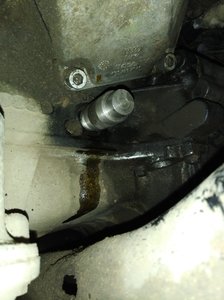

  15. jonatan
    jonatan Старожил
    28 янв 2011
    6.125
    у меня несколько
    надо проверить давление в первой ступени насоса ТНВД
  16. jonatan
    jonatan Старожил
    28 янв 2011
    6.125
    у меня несколько
    надо проверить давление в первой ступени ТНВД

  20. AnDrIk147
    AnDrIk147 Новичок
    22 окт 2019
    6
    Удмуртия респ.
    Всем привет. Пробую еще раз лог выложить . Если удачно посмотрите пожалуйста. Вынесите диагноз авто.
