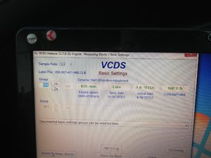

    Логи покажи на ХХ
    1,3,4
    1,13,14

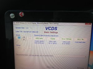

    Хочу добавить, что вибрация проявляется ярче на холодную. Логи записаны на холодную. Звук мотора несколько изменился. Сам же насос работает мягко.

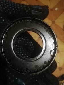

    Что же касается проблемы мембран в распределителе ТНВД, так моя в старом насосе оказалась не исключением. Прилагаю фото.

    на прогретом

    вижу , что на прогретом моторе угол просит 1,4 ATDC (в логе -1,4 BTDC), а по факту 1,4 BTDC при клапане 100,2%.
    разница 3 градуса.
    можно для уточнения видео снять и посмотреть, но и так видно
    При этом цикловая и коррекция в норме.
    но это на прогретой.
    а трясет, как помню, на холодном?
    может и вправду из-за форсунок и неправильного предвпрыска?
    Разгон должен быть хороший из-за угла. ))

    В поздно должно быть на 3 градуса позже, 1.6 atdc.
    Тогда всё встанет на свои места.

    Коррекция и на холодную в норме и цикловая. Там на первых логах видно. Не понимаю. Если не корректен предвпрыск, то это наверное отразилось бы на расходе?
