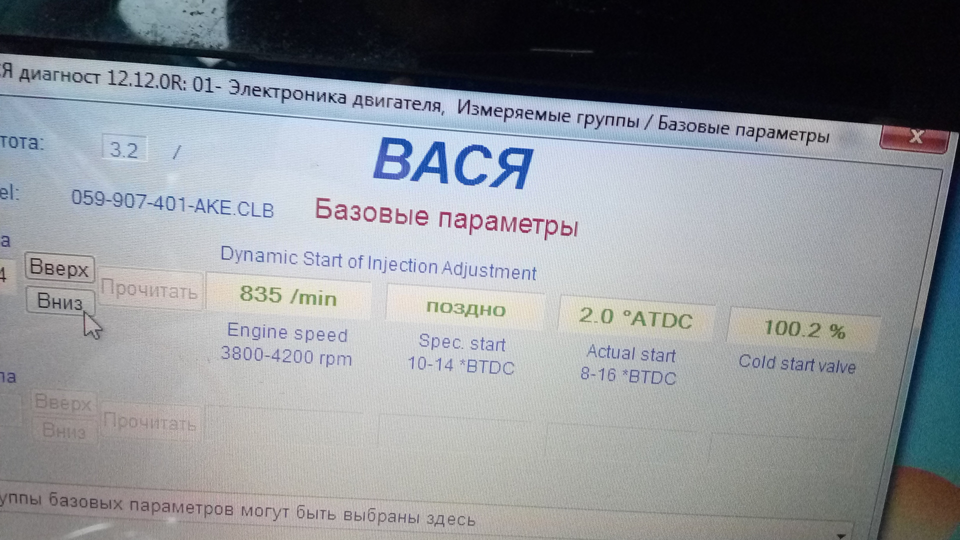

    если точнее то в базовых в "поздно" - 2.0 ATDC? Не 2 а -2...
    Тогда у меня все ок, на холостом ходу
    Начало впрыска - номинальное значение - 0,6
    Начало впрыска - фактическое значение - 1,8
    Показания в пределах нормы
    Но сделаю как написал quattrosens, так как он прав...в Ельзе так и написано в базовых "позднее" должно быль 2 градуса плюс минус 2 после ВМТ(он же BTDC), в идеале я так понял должно быть "поздно" -2 ATDC
    (от нуля до -2 в пределах нормы)...так?

    -2 ATDC это 2 BTDC
    -2 BTDC это 2 ATDC
    в базовых должно быть в поздно 2 +-2 ATDC, т.е. от 0 до 4 ATDC - это предел, в котором электроника вытянет регулировку, но ставить надо от 1,6 до 2,0 ATDC, т.к. это лучший вариант.

    К слову, угол устанавливал по видео с ютуба, все сделал как на виодео, там чел тоже установил в "поздно" 2,0 BTDC. Вот и я за ним)) Как и многие другие...очень надо фильтровать инфу в интернете

    Все понял, поставил 2,0 ATDC и в 4 группе углы совпали заданный с фактическим
    Теперь вопрос - у меня стоит заданный 0,6 при прогретом движке, я так понял что можно поиграться с заданным в Адаптациях? И у кого какие показания в 4 группе при прогретом движке?

    можно, но правильнее сделать сброс в адаптации к заводским параметрам.
    На прогретом моторе должен просить 2ATDC и столько же отрабатывать по факту.
