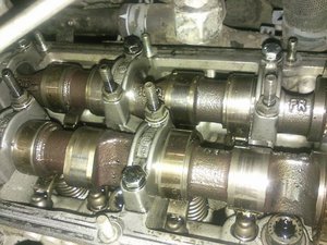

    Смысл в снятии крышек, это проконтролировать все ли рокеры стоят на месте. Заодно визуально проверить состояние кулачков валов.
    Для проверки компресии, думаю достаточно снять разъем с тнвд, трубки откручивать не надо.

    - Распредвалы можно оценить визуально, не вытаскивая их, износ будет виден на кулачках, его быть не должно. С рокерами сложнее нужно вытаскивать. Либо подсовывать щупы, как на жигулях :)

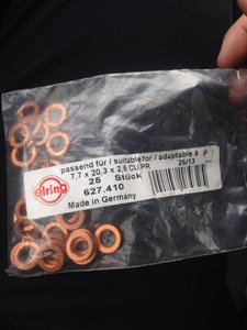

    Я читал что под форсами есть медные шайбы, их нужно менять: при сняти форсов; при течи итд.?
    Тогда прикупил их же, на всяки, вроде они!? ImageUploadedByTapatalk1414566828.763789.jpg
    Или же есть еще и другие шайбы?

    шайбы на обратке форсунок, маханькие такие, 12 шт
    а у тебя на фото шайбы под форсунки, они к топливным каналам не имеют отношения
