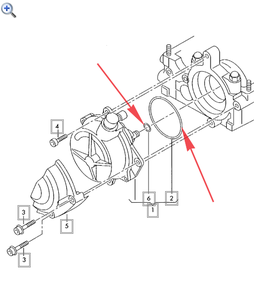

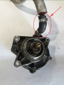

    Ребята подскажите номерок этой шланги, не могу в каталогах найти ее. Потрескалась и с нее масло сочится. screenshot_19-04-30_14-03-21.png

    A6/C5 2.5TDI AQ 99

    Это не он.

    Поставь любой маслостойкий на 10мм, если не ошибаюсь, Gates на пример
  19. Serj1k
    Serj1k Новичок
    27 дек 2016
    51
    Audi A4B5 2.5TDI AKN МКП(6) 2000 Avant
    321611939E это вроде он? а то что масло сочится, может надо внутри насоса резиновые колечки поменять? или не стоит?

    Можно и поменять , внутри насоса масло
