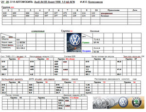

    Здраствуйте!
    У меня авто audi a4b5 1/9 tdi AFN.
    Проблема в том что не тянет снизу, тоесть тупая на розгон до 2000 об\мин.
    EGR заглушен, турбина сухая.
    Снял лог
    https://ru.files.fm/u/dyvfcg4t
    Заполнил таблицу
    https://ru.files.fm/u/d6cc6r6t
    Вислушаю спецов!
    Благодарен за помощь!

  4. UTUG
    UTUG Властелин 8-ми колец
    7 ноя 2005
    22.134
    Allroad AKE МКПП
    турбину отрегулируй
  5. motor87
    motor87 Новичок
    21 сен 2018
    3
    Украина
    что именно отрегулировать? актуатор?
  6. UTUG
    7 ноя 2005
    22.134
    Allroad AKE МКПП
    а там можно чтото еще отрегулировать ? :))
  7. motor87
    motor87 Новичок
    21 сен 2018
    3
    Украина
    актуатор двигается. если включаю режим исполнителя на нем.
    может №75 засран и работает не корректно?
