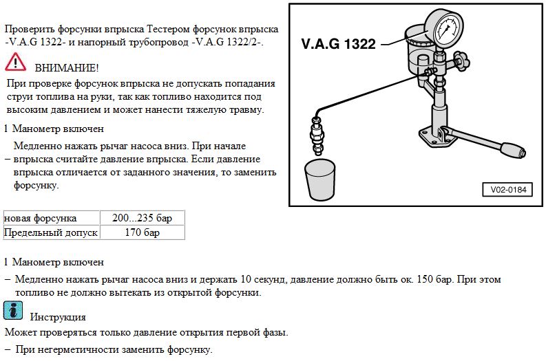

    Не знаю что в автодате, а в ELSA вот смотри

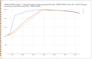

    Всем привет.
    Имеется машина Audi A6 C7 3.0 TDI CDUC 245hp
    Стал замечать, что на любой передаче до 2000 оборотов почти не тянет. Снял сегодня логи и увидел, что запрашиваемое давление выдаёт только примерно к 1800 оборотов на 4 передаче и к 3000 оборотов на 5 передаче. Есть идеи что это и куда копать? может подсос воздуха?
    Прикладываю логи и графики запрашиваемого и полученного надува.
    Спасибо.
    PS: Синий график - запрашиваемое давление, красный - полученное давление
    PS2: Ошибок никаких нет. :(

    [QUсть122854"]Не знаю что в автодате, а в ELSA вот смотри
    Посмотреть вложение 699041 [/QUOTE]
    это старая .компановка и в тексте есть оговорка качки должны быть не более 60-ти в минуту-

    Нужно не автодату читать, а более точные (официальные) документы. По которым, давление открытия форсунок, установленных на данный тип двигателя, минимум 231 бар - максимум 243 бар. И пока форсунки будут открываться на 190 бар, о мощностных характеристиках двигателя можно забыть.
    Вот оф.сайт Бошевский на котором можно "пробить" некоторые данные по форсунке 0432133804, которая устанавливалась на двигатель АКЕ. Аналогично "пробивается" любой другой номер. Достаточно вытащить форсунку и посмотреть на ней номер.
    http://www.bosch-automotive-catalog.com/en_GB/product-detail/-/product/0432133804
    А вот документ по форсункам, по которому производится регулировка давления и ремонт форсунки.

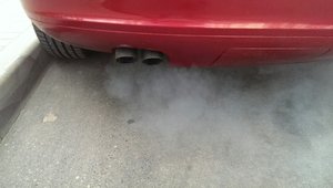

    Добрый всем день! Проблема такая. У брата Ауди А 3 1.9 BLS в городе при разгоне сильно задымел мотор и машина ушла в аварийный режим, и выскочил ЧЕК, подкинул Васю показал ошибку по -ОГ- 03G906088K его заменили правда он обплавился еле выкрутили, мотор поехал ошибок нет. Сейчас машина дымит густым белым дымом есть подозрения что из выхлопной трубы капли антифриза но не точно. С утра при заводки с пол оборота машина минут 3 не дымит, потом начинает дыметь густым дымом. Патрубки не раздуваются уровень антифриза в норме но чтоб убедиться что уходит надо покататься, но кататься стремно. Что за проблема?

    белый дым и очень много мотор в разнос не идет, работает мягко и ровно.

    ошибок нет и не будет,
    все просто,
    не туда копаем,
    наддув прозводится турбо-компрессором, устройсвом работающим от сгорания топлива, если он исправен (не разбиты колёса комрессора или/и турбины, а также правильно работает геометрия ! )
    то наддув прямо пропорционален потоку сгоревших газов, т.е. количеству влитого в цилиндры топлива,
    А как управляется количество топлива на КР?
    Длительностью открытия и ДАВЛЕНИЕМ !
    частая проблема на КР нажимаю газ а машина СРАЗУ не едит, а едит только потом через 10-15-20с решается очень просто :
    Давление в рейли по каким-то причинам не успевает БЫСТРО поднятся :
    -Износ ТНВД машины с аллюминевым тнвд и топливным фильтром БЕЗ отстойника ( tdi после 2009 года ) : Идиальная комбинацию придумали инженеры BOSCH.:lol:
    -Износ нагнетающего/сбрасвающего клапанов в рейле
    -Износ обратных клапанов форсунок, большой слив топлива в обратку

    Запах дыма какой?
  18. deir77
    deir77 Завсегдатай
    25 мар 2014
    810
    A6/C6 2.4 BDW 2008
    Запах не дизеля и не масла, дым очень густой и белый и капли с выхлопной цвета как чай.

    Наддув не прямопропорционален впрыску топлива, и есть режимы работы когда при меньшем кол-ве топлива запрос наддува равен, при большем кол-ве топлива. Запрос ЭБУ наддува при одинаковой подаче топлива будет отличаться в зависимости от оборотов двигателя.
    При проблемах с пониженным давлением, двигатель вообще не запустится штатно.
    Когда же на ходу возникают проблемы с давлением, то ЭБУ задействует аварийный режим с ограничением мощности либо полное отключение впрыска для достижения остановки двигателя.
  20. quattrosens
    quattrosens Старожил
    21 сен 2010
    17.156
    Франция
    Сергей, ты говоришь о больших проблемах с давлением в рейле, когда давление СИЛЬНО отличается, тогда как ты озвучил, ошибка и аварийка.
    Это не тот случай, ошибок и аварийки НЕТ.
    ПРИ РАЗГОНЕ Наддув прямопропорционален впрыску топлива.
    Хорошо, что начали копать.
    Просто в итоге, у машины тнвд только начал гнать стружку, вовремя спохватились.
    "Когда же на ходу возникают проблемы с давлением, то ЭБУ задействует аварийный режим с ограничением мощности либо полное отключение впрыска для достижения остановки двигателя."
    В ТЕОРИИ да, что же на практике
    КР, A6C6 2008г, ОГРОМНЫЕ проблемы с наддувом :ошибок НЕТ, прошивка СТОК
