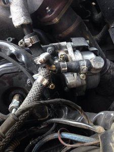

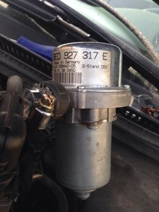

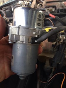

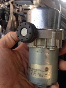

    Седня ездил на разбор родной вакуумник не нашел, но взял электрический, поставил, только еще не разобрался как он должен подключаться постоянно или с переключением. Подключил на постоянку Актуатор доходит до ограничительного винта при том что свой вакуумник просто заглушил, эл.сам один работал. ImageUploadedByTapatalk1414239947.349089.jpg ImageUploadedByTapatalk1414239964.430596.jpg ImageUploadedByTapatalk1414239979.146992.jpg
    Теперь не могу понять почему турбинка то открывает то не откр. Может быть так на расстроенной турбине?
    И еще так подключал
    Оказ не пойдет без клапан, потому что тормоз даже отказал.
    Пришлось оставить первый вариант, но турбина то открывает то нет.не знаю почему?????
    И еще можно ли свой вакуумный заглушить???
    И в целом что можете сказать !!!?

    Ребята, все оказ лажа, тот насос он по схеме не должен постоянно работать, пришлось отказаться от идеи((( а подключать его через датчик давления не пробывал, не было на разборе этого датчика.

    вакуум за работал
    ребята, во общем нашел вакуумный насос на разборе поставил, оказалось хуже чем мой, думал был не была разобрал свой по мыл по чистил бензиной и все на место, также заглушил механическо клапан ЕГР, и не множко подркутил настройки актуатора.
    проверил шток поднимается, винт достаятся штоком)))
    и вот логи еще,также на типртонике 3ей передаче. посмтоирте логи еще раз.
