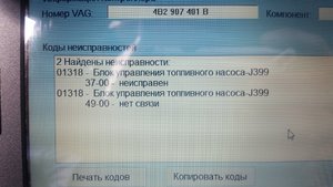

    Выручайте, ехал на авто стала дергаться и через минуты 2 заглохла. Найдены неисправности 01318 - Блок управления топливного насоса-J399 37-00 неисправен, вторая 49-00 нет связи. Что делать?
  7. ser_gr72
    ser_gr72 Старожил
    23 окт 2006
    28.034
    Менять транзистор, скорее всего.

    А как проверить точно транзистор?
  9. quattrosens
    quattrosens Старожил
    21 сен 2010
    17.154
    Франция
    Начни с проверки проводов идущих с мозгов к клапанам, затем осциллографом

  11. quattrosens
    21 сен 2010
    17.154
    Франция
    Два клапана, опережения и подачи,возьми лампу на 12в 5вт,подключи параллельно клапану подачи,и попробуй завести
  12. Kulaev
    Kulaev Завсегдатай
    25 окт 2011
    711
    А6/С5 2.5TDI AKE Q
    Если я правильно понял, с мозгов ТНВД 4-е провода соединил параллельно на лампу 12/5 пробую заводить? А какой результат? Должна завестись?
  13. quattrosens
    21 сен 2010
    17.154
    Франция
    с мозгов ТНВД 4-е провода соединил параллельно ДВА ПРОВОДА ИДУЩИХ НА КЛАПАН ПОДАЧИ сзади тнвд, лампа загорится транзистор цел

  15. Kulaev
    Kulaev Завсегдатай
    25 окт 2011
    711
    А6/С5 2.5TDI AKE Q
    Подключил сегодня лампу к проводам на клапан подачи, начал крутить лампа не горит, что капец транзистору? ТНВД менял на восстановленный с польши на BOSCH восстанавливали даже бумаги дали, мозги были новые, менял в 2013г. пробег 135т. Что то мало мозги прошли.
  16. sl1220
    sl1220 Старожил
    15 сен 2011
    8.254
    A6/C5 2.5 AKE 01г.
    Лампа в параллель не должна гореть, ее будет шунтировать клапан (сопротивление клапана 0,2 Ом, даже если индуктивность - все равно, лампа не зажгется). Кроме того, и авто не заведется, т.к. лампа ток отжирать будет, если лампа досаточно мощна. Вот если клапан в разрыв и при этом транзистор цел (вариант 1/1000), то да, лампа должна вспыхивать.
    Ошибка по мозгам и нет ошибки по дозатору - транзистор далеко не первый виноватый. Глянь вагкомом сколько напруги приходит на тнвд.

  18. sl1220
    sl1220 Старожил
    15 сен 2011
    8.254
    A6/C5 2.5 AKE 01г.
    Не помню, врать не стану. Полистай, там группа где напряжения на панеле, на мозгах, на тнвд ...
    Это я к тому, что может напруга теряется. На фишке тнвд проверь в разъеме.
  19. Kulaev
    Kulaev Завсегдатай
    25 окт 2011
    711
    А6/С5 2.5TDI AKE Q
    На фишке ТНВД 6-ть проводов один с предохранителя идет где мозги стоят, напругу можно проверить три включенном зажигании или на заведенном двигателе? он у меня не заводится.
  20. nostoy
    nostoy Живу я здесь
    20 окт 2016
    1.465
    Ку 5 CAHA МКПП
    Так, по идее должна гореть. Транзистор должен ток держать, тем более лампа пол ампера берет
