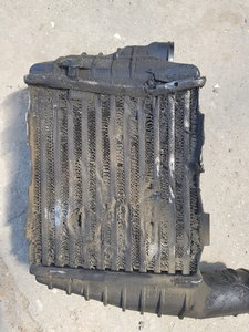

    Куллер мертвее мёртвого. Заказал на разборке от 1,9 движка цена 1550 руб. Ждёмс.

    какой-то он у тебя маленький. на кваке два что-ли стоит?

    Да лево право датчик на левом

    тогда бы я тебе не помог, у меня один во всю ширину перед радиатором ож

    На Пассате тоже два:) у коллеги на уроде два было.

    На дизельном роуде с 2.5 мотором один куллер (если что у меня такой) и на А6 так же. А4 - два. Про Пассат не скажу.

    дабы развеять ваш спор:два кулера стоят на алроуде,но с бензиновым двигателем 2.7 битурбо.
