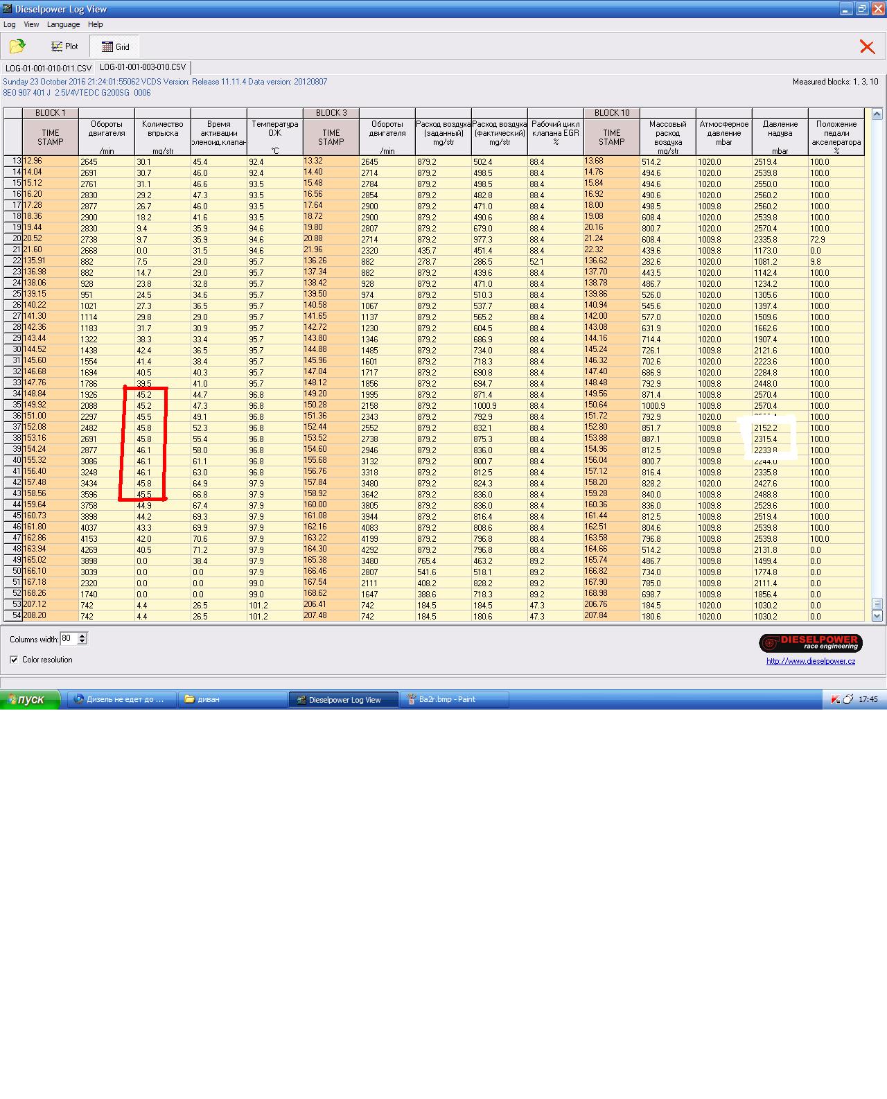

    Я ещё не видел не у кого такую ровную полку в 50 мг по топливу. и с углом переход сильно затянут.

    у тебя в логе разгона воздух максимум 600, а для AFB при разгоне должен доходить до 800.
    При этом в третьем логе при педалировании в запросе 879 а по факту 451
    Может MAF попробовать промыть или заменить?

    вот два лога с BAY. твой и в сети нашел. явно потолок по топливу должен быть 45
