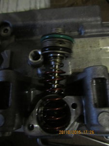

    он имеет ввиду колечки на гидроударе (он стоит снизу справа, под крышкой) штука такая с пружиной там три кольца.

    Нет. Вот эти, зеленое и черное. Поменять возможно не снимая насоса (только придется развоздушить).
    На распред головке, стоит проверить мембрану и колечки ее уплотнения. Здесь где-то даже размеры приводились. Но перед тем как лезть так далеко, надо померить внутрикорпусное давление. Если оно в норме, то большая вероятность, что виноват жиклер. Если нет, то шиберный или мембрана.

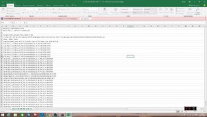

    Слав подскажи какой программой читаешь логи? я пользуюсь csved, но она почему-то показывает только одну группу, а лог пишу 2-3 группы... в exel тяжело цифр много...

    Да под крышкой, только слева по ходу движения, там где клапан ЕГР.

    Сейчас в exel, раньше пользовал dp_logview, но эта штука не желает русский язык понимать. В логе, если прога русифицирована, всегда будут число или название какое нибудь на русском, такой лог не читает. Приходится запускать английскую версию, не всегда удобно. Да, и в exel возможностей куда больше.

    ну я учитывал если лицом к капоту.... справа по ходу движения нету не чего :)

    в exel как то печально... столбцов нет :(

    Это у тебя win настроен так. Зайди в панель управления-языки и стандарты и там поменяй разделение списка на запятую, а десятичный знак на точку. Тогда по умолчанию будут открываться файлы с расширением csv правильно. Если не менять установки винда, то сначала запусти exel и уже из него выбирай файл лога, тебе предложат, что сделать разделением столбцов, а что - десятичным знаком.

    http://avtoadapter.ru/log/ вот здесь еще можно
