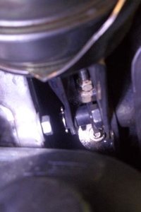

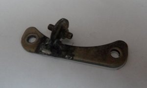

    Внедрил нижний упор, отрегулировал шток по описанию Кроко... и наконец-то увидел достаточно хороший наддув: на 1800об-2000мБар. Ранее поражался, как у некоторых на низах дует турбина, теперь сам могу похвастаться:thumbup: Теперь чего-то при разгоне на 3-й, до 1800об. чувствуются пару подёргиваний, как бы выпрыгивает авто. Вот лог, первая короткая часть на 3-й, потом на 4-ой передаче. Сделал фотки и чертёжик нижнего упора, надо будет выставлю!

    Allroad AKE МКПП
    Юра, очень не плохо ! Только почему то не видно где ЭБУ снижает скважность на клапане управления турбиной.
    Дергает может автомат ?
    Фотки упора конечно же нужны :)

    Вот небольшой отчёт о проделанной работе. Думаю Ratkov об этом и говорил, и что давно себе поставил MyzHikk. Сразу скажу, что не очень удобно отпускать и контрить гайкой нижний упор. Да и установка заняла достаточно много времени
