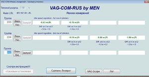

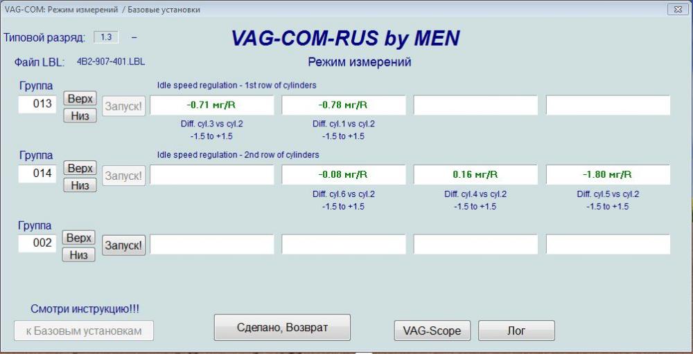

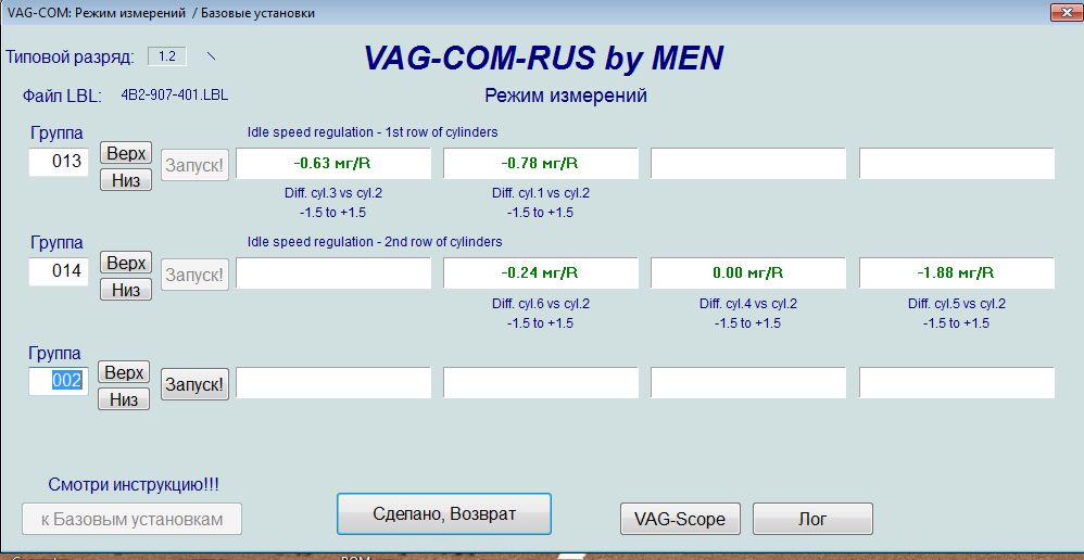

    Сейчас поставил угол позже. Был 1,0° - 1,2° поставил 2,6°-2,8° Треск теперь еле слышно. Сам думал на распылители, но не хотелось на них думать, осенью новые поставил. Значит, теория Утюга насчет ссущих форсунок верна, надо это углубленно продумать. А старые распылители буду восстанавливать. Все-таки Бош. А новые - Фирад. Они как пришли, сразу еще на стенде ссали. Только самый первый качок давал хороший распыл - остальные качки - ссут.

    Вот скрины коррекции по цилиндрам до и после регулировки угла.
