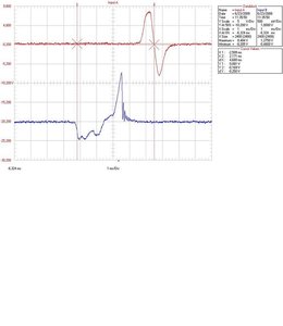

  19. max_r
    max_r Живу я здесь
    3 фев 2011
    2.284
    Allroad 2.5 AKE
    На первых страницах этой темы Карп делал предположение, что не ехать может из-за ДПКВ или ДМРВ.
    Оба датчика способны работать не правильно, при этом ошибок в ЭБУ не фиксируется.
    ДМРВ - изменяется значение напряжения на проходящий поток воздуха (диагностируется вольтметром, осциллографом, VAG-COM) и может изменяться скорость реакции на поток воздуха (диагностируется осциллографом скорость нарастания импульса в момент включения питания).
    По нашему ДМРВ данных в инете не нашел, другие Bosch должны иметь порядка 0,5мс.
    У моего Hitachi плавное нарастание за 4-5 мс, не понятно норма это или нет?

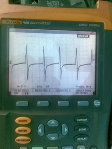

    ДПКВ - могут искажаться импульсы.
    Ниже прилагаю фото сигнала с моего ДПКВ.
    Честно говоря, я уже думал, что нашел неисправность. Передний фронт импульса не имеет плавного подъема, я подумал, что из-за этого ЭБУ не может четко идентифицировать ВМТ и будет "позднить" впрыск.
    Также прилагаю фото аналогичного сигнала ДПКВ, правда с какого-то дизельного eep Grand Cherokee http://forum.dieselirk.ru/index.php?topic=1755.0 , но видно что форма сигнала соответствует эталону (красный) и отличается от моей.
    Заменил датчик.
    Изменений в поведении машины нет, осциллограмму с нового датчика еще не снимал.
    Неужели ДМРВ?
    Грешить больше не на что...
    Силы и терпение заканчиваются.:chainik:
