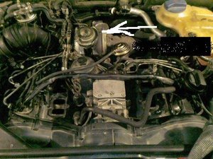

  8. Serg3600
    Serg3600 Bad e-mail
    28 май 2011
    27
    Ауди А6 С5 2.5 ТД
    Вот на этом клапане пропускает воздух! Подскажите что можно с ним сделать? Или как то заглушить? Или еще варианты?
  9. Zeleziaka
    Zeleziaka Завсегдатай
    2 мар 2010
    639
    A6C5AFB2.5TDI'98
    Этот клапан глушить нельзя он турбиной управляет. Воздух откуда выходит? Через корпус клапана?

  11. saw
    saw Живу я здесь
    25 сен 2005
    3.969
    A6 C5 Q Avant 2.5TDI (BDH), в прошлом много поколений продукции VAG'a
    Это не клапан, это актуатор, управляющий работой геометрии турбика. Мембрана порвалась? Тогда покупай новый.

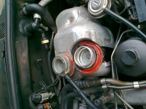

  12. Serg3600
    Serg3600 Bad e-mail
    28 май 2011
    27
    Ауди А6 С5 2.5 ТД
    Вот я расскрыл крышку.....кулибин до меня что то там наделал....все в герметике!
      95,1 КБ
      1.379
  13. quattrosens
    quattrosens Старожил
    21 сен 2010
    17.156
    Франция
    Либо диафрагму менять либо новый актуатор покупать!

  16. Zeleziaka
    2 мар 2010
    639
    A6C5AFB2.5TDI'98
    В сервисах которые занимаются ремонтом турбин. Хотя мне отказались продавать деталь турбины. Но в вашем случае все равно клапан не только поставить надо но и откалибровать. Самому это будет сделать проблематично. А клапан можно купить и на ебае :D
