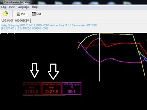

    есть.
      62,1 КБ
      144

    #970 quattrosens, 7 янв 2012
    Чтобы не гадать померяй компрессию! Если по всем горшкам она в норме и одинаковая 100% замена 3-й форсунки!
    передув есть но не критичный, по малому увеличь шток, по полной програме сначала отрегулируй упорный, затем увеличь шток, возни больше но машина в этом случае ездой порадует !:thumbup:

    #971 Ratkov, 7 янв 2012
    Конечно есть.
    При правильной настройке упора и штока - клапан 75 должен после 2000 об/мин
    отрабатывать всегда около 50% (+/- 5%).
    Тогда и давление без скачков будет держаться на уровне требуемого (+/- 50 мбар).
