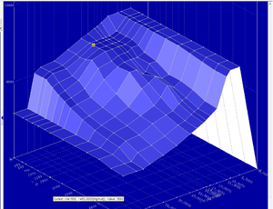

    #7970 SergV, 22 июл 2014
    В логе есть номер блока, если найду прошивку гляну какая должна быть скважность.
    Добавлено:
    Нашел прошивку, посмотрел. 60-65% так и должно быть.
    Турбина скважностью n75го очень сильно "придушена".
    Судя по логу и по скважности в прошивке у камрада цикловая на х.х. 6 мг, что для его мотора тоже норма :)
      139,1 КБ
      50

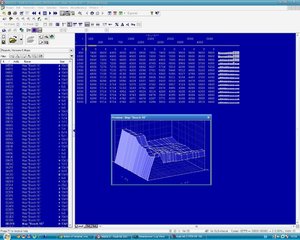

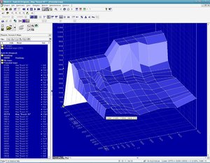

    С такой настройкой в ПО скважности н75го у тебя программно сильно придушена турба.
    Тебе хотя бы карту н75го подправить нужно.
    для сравнения, карта управления н75 твоего мотора и карта с мотора 180 сил
      140,7 КБ
      45
      65,7 КБ
      49
