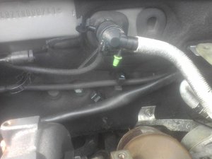

    При очередном осмотре выявилось что один сосок пуст и хлебает воздух. Я так понимаю там заглушка должна быть? ибо не нашел отвалившийся шланг.
    МОжет вакуумный насос говен через него насосался и помер?

  9. А6 415
    А6 415 Участник форума
    25 апр 2013
    142
    Allroud AKE мкпп
    вот так должно быть!!!
  10. Рамзес1
    Рамзес1 Новичок
    12 июн 2014
    18
    А4
    Уже сделал так, изменений 0
  11. quattrosens
    quattrosens Старожил
    21 сен 2010
    17.156
    Франция
    Уважаемый так у тебя турбина вообще не работает :eek:, такое ощущение что дырка сумашедшая в кулере или патрубках или крыльчатка турбины намертво зажата
  12. Рамзес1
    Рамзес1 Новичок
    12 июн 2014
    18
    А4
    #7832 Рамзес1, 16 июн 2014
    спасибо за направление, пошел рыть дальше
    откинул нейтрализатор, крыльчатка турбины физически крутится, без помех и заеданий, видимо дело в патрубках
  13. UTUG
    UTUG Властелин 8-ми колец
    7 ноя 2005
    22.134
    Allroad AKE МКПП
    никакой дыры там нет, в логах это видно
    а вот то что турбина не работает - верно, точнее скорей всего совершенно не работает управление турбиной, проверь вакуумную систему и подвижность штока геометрии турбины.
  14. Рамзес1
    Рамзес1 Новичок
    12 июн 2014
    18
    А4
    шток ходит с усилием, если с низу ключем давить, всасывая воздух из шланга акутатора - шток приподнимается на несколько миллиметров.
    попробую сегодня еще раз проверить вакуум.
    все же не покидает мысль что мог вакуумный насос грязи наглотаться, из соска, с которого заглушка отвалилась
  15. lars32
    lars32 Живу я здесь
    9 май 2010
    4.280
    7местная маршрутка
    #7835 lars32, 17 июн 2014
    так мерий ваккуум с насоса почти или 1 должна быть, если норм,двигай дальше -на актуаторе 0.7-0.8 (если достаточно -проверяй ход геометрии, отсоединив тягу управления от актуатора=>ходит без заедании и усилия =>проверяй актуатор на утечку ваккуума)

  16. Рамзес1
    Рамзес1 Новичок
    12 июн 2014
    18
    А4
    все,спасибо всем за помощь, проблема разрешилась... сдох шланг от обратного клапана, до N75.
