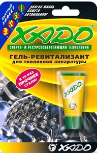

    по тем логам что сбросил видно что турбина слабо раскручивается до 2000 об, Что нужно сделать
    1. Выставить цикловую на х.х. на горячую ОЖ > 85C 3-3.8 при отключённых потребителях
    2. 2 тюбика зелёного Хадо размешать в горячем топливе и залить в бак, дополнив его сразу до полного
    3. Правильно отстроить турбину
    4. Переснять логи
    5. Есть возможность ставь доп. топливный насос с регулятором на 1.5 бара

  9. Aleks AKE
    Aleks AKE Новичок
    25 дек 2011
    33
    All 2,5TDI АКЕ МКП
    Зеленый Хадо-Этот?

  16. UTUG
    UTUG Властелин 8-ми колец
    7 ноя 2005
    22.134
    Allroad AKE МКПП
    нет не тюбик, шприц 120% (для топливной системы)
