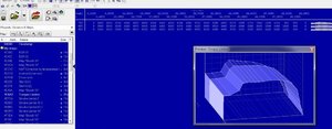

    #7631 SergV, 9 апр 2014
    Открой винолсом любую прошивку для 2.5 тди и посмотри как по заводски сделан ограничитель крутящего момента.
    при 4800 оборотах 9-11мг, что в 3 раза меньше чем при 40 оборотах.
    :hi:
      58,4 КБ
      49
