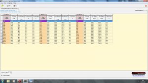

    в работе наоборот:shock:

      42

    так он у тебя занижает почти в 2 раза

    Ну вот все нормально с N75:umnik:

    а я не понимаю, он же должен пропорционально возрастанию наддуву уменьшаться, а здесь наоборот. Объясните, пжл:uhoh:

    Пулять не будет т.к. количество впрыскиваемого топлива зависит от кол-ва воздуха, которое у тебя занижено. Ставил год назад китайский расходомер?
