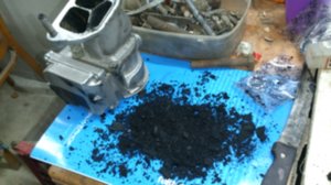

    Снял еще эту заслонку на впускном коллектре и о...балдел от количества сажи,это что влияние ЕГР?

    А ты как думаешь?Ты сними и почисть ещё впускной коллектор от заслонки до самих цилиндров,тоже прозреешь.Есть два решения этой прооблемы: 1)глушениие ЕГР физически и програмно; 2)чистка впуска раз в год.

    еще есть самый правильный и самый дорогой 3-ий способ, приведение мотора в порядок, компрессия, распылители, ГРМ, ТНВД.... :nod:

    т.к. он у меня в рабочем. состоянии пока выберу чистку,вроде не проблемно они снимаются,снял дроссель чисто случайно,чтобы сделать трафарет для будущей заглушки которая будет из металла,ну чтоб проводить опресовку,снимаю и тут бах,такие лохмотья))))))
