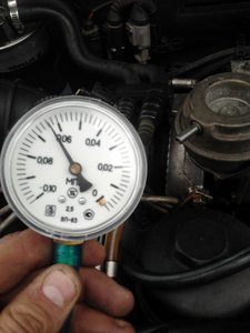

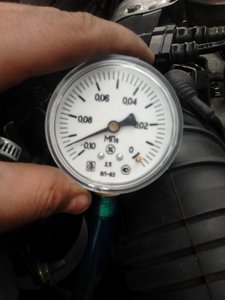

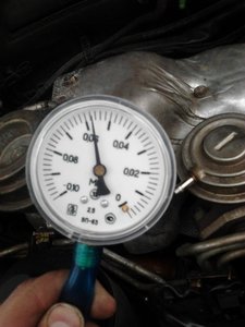

    Купил вакуумметр
    1.на актуатор который идет
    2.замер после после вакуумника
    3.с егр
    и видео,когда одеваю на актуатор....

    Ну и.....,если на счет вакуума то в норме.

    только прочитал,что в базовых мерить нужно,померил на к турбине 0,75..
    кароче вакуум в нормее
