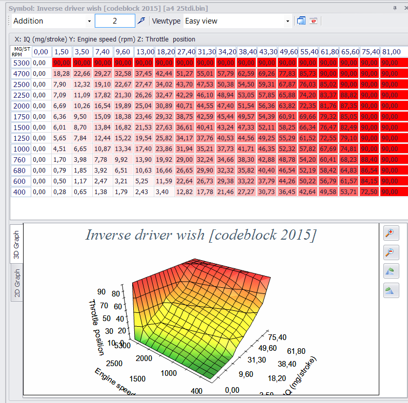

    Ты чё пересел с зажигалки на трактор? Даже в EDC17 нет показаний потенциометра дросселя в величинах %. :umnik: Ты про тролей давай потише, не мусори в теме если понятия нет в голове

    Там переводчики были , наверное , студенты на практике, любители бензиновых. Нет таких парметров в дизелях, как открытие дросселя. Там почти триггерный эффект-закрыто/открыто.

    Да все о том же. Своим высказыванием о том что ты подрегулировал дроссель, все тебя понимать начинают так что на дизеле есть некая дроссельная заслонка которую ты видишь через диагностику и которую ты отрегулировал.
    В тех картах которые я выкладывал(прошивка по которой работает 2.5 вэ6), тебе была дана подсказка. Надо было лишь посмотреть и понять. Где топливо, где запрос топлива по педали акселератора, а где обороты двигателя. Выложена эта карта была по причине того что по сути нету никакой разницы в нажатии акселератора на 80 или 100%. Результат будет тот же. На сток прошивке больше 45 мг топлива все равно не ливанешь.
    Так же на педали акселератора просто прикручивается к кузову и по сути нету какой либо регулировки. А то что ты там сделал, это как то "обошел" проблему, упирающейся педали в коврик. Но как бы там ни было, 80% нажатия достаточно во всех режимах. То что у тебя машина не едете ни как акселератора не касается.
