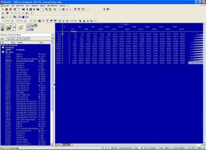

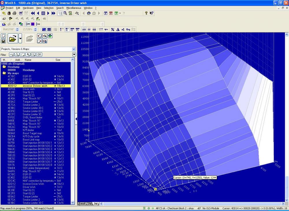

    Даю подсказку.
    http://wiki.ross-tech.com/wiki/index.php/Automatic_Transmission_Basic_Settings
    Изучай.
    Повторяю, но это все не важно на самом деле 80% или 100% запрос.
    Почему? изучаем вложение.
