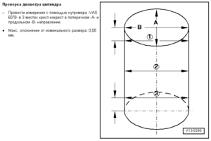

    так вот и я думаю где проблема? поршневая новая, выработка по всем цилиндрам одинакова мала, 1/2 сотки... Естественно блок не точил... поставили все новое, головы отдавал на ремонт на хороший сервис, делали опрессовку, меняли все направляйки, притирали, все как положено...
    В чем беда предстоит выяснить...
    Вопрос, две свечки были черные полностью, до самой резьбы в верху!!! Это как понимать??? Они были не затянуты???
  6. UTUG
    UTUG Властелин 8-ми колец
    7 ноя 2005
    22.134
    Allroad AKE МКПП
    Хмм... 1/2 сотки, это 0.005 мм ? Может быть всётаки 0.05 мм ?
    Замеры делались на разной глубине, а также вдоль и поперек ? Результаты ?
    Тебе бы пневмотест сделать, чтобы определить причину низкой компрессии. Где утечка.
    Про свечки не знаю, возможно и так, не удивлюсь. Колеса не докручивают, а уж свечки подавно :)

    я делал все замеры и как положено, больше сотки разницы по цилиндрам у него нет
    сотка -это сотка =0,01
  20. UTUG
    7 ноя 2005
    22.134
    Allroad AKE МКПП
    замеры как на схеме в трех местах, какие ?
