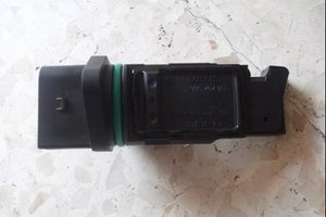

    Привет,
    Во первых расходомер не нравится, макс факт воздуха 670 при запрашиваемом 850,
    во вторых проверить геометрию турбины, как ходит при заводе, по логам передув 2500 факт при 2350 запраш.

  8. UTUG
    UTUG Властелин 8-ми колец
    7 ноя 2005
    22.135
    Allroad AKE МКПП
    Новая - не новая, геометрия может быть неверно отрегулирована. Проходили.
    Но у тебя главная проблема не в этом, пока. Острая не хватка измеренного воздуха. Следствие - зарезана топливоподача, плохая тяга.
    Тут два варианта, либо ДМРВ сдох, либо дырка между ДМРВ и турбиной.
    Скорей всего всеже ДМРВ врет, нужно вытащить сердечник и аккуратно промыть в спирте, если показания не увеличатся, покупай новый.
    1 человеку нравится это.
  9. Borodala
    Borodala Новичок
    1 май 2011
    14
    A4/B6 1.9TDI 03
    #6669 Borodala, 15 июл 2013
    Спасибо за подсказку - будем рыть в этом направлении.
    Посмотрел - вставка Bosch F00C2G2055 (что и как мыть?)
    Отдельно в продаже не нашел:confused:

  13. SergV
    SergV Старожил
    20 янв 2008
    10.311
    Audi Q7/4L/BUG/JXX
    Ты что всякую ерунду выкладываешь? :D
    На видео ведь датчик температуры чистят, а сам ДМРВ вообще практически не промывался.
  14. Borodala
    Borodala Новичок
    1 май 2011
    14
    A4/B6 1.9TDI 03
    Спешу отписаться по результатам.
    Огромное спасибо quattrosens и UTUG.
    По вашим советам решил заменить ДМРВ. Не стал забиваться с мытьем.
    Bosch F00C2G2055 был заменен на Pierburg 7.22684.08.0.
    Результаты превзошли все ожидания, все кобылы вернулись в табун.
    Разгон мощный, машина откликается на педаль мгновенно.
    По ощущению - только с Ингольштадта.
    Турба стала немного раньше подхватывать ~1600 против прежних 1800.
    Спасибо мужики :beer:
