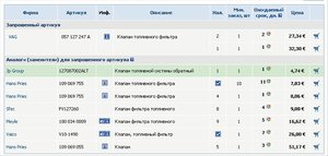

    Клапаны делают многие фирмы, вот к примеру:

    Профилактически надо менять весь клапан или достаточно кольцевую прокладку подобрать, чтобы воздух не подсасывало?
    Есть какое отличие оригинального клапана и альтернативного?
  15. saw
    saw Живу я здесь
    25 сен 2005
    3.969
    A6 C5 Q Avant 2.5TDI (BDH), в прошлом много поколений продукции VAG'a
    Через ВАГ-ком можно видеть температуру топлива, если она в норме, зачем менять весь клапан? Кольцевая резинка специальная копейки стоит.

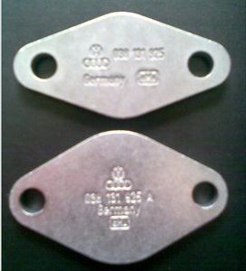

    Кстати, может кто не в курсе, существуют оригинальные заглушки с прокладками для ЕГР :nod:
    038131925 + 028131547F
    038131925A + 028131547G
  20. ipman
    ipman Старожил
    10 мар 2010
    7.256
    А6/C5 AKN '00
    Уже упоминались в соответствующей теме :). Мне непонятны несколько моментов:
    1). оригинальные заглушки для V6 - признание VAG'ом вреда EGR? В таком случае и дроссельная заслонка является вредом. Почему 1.9TDI и 2.0TDI
    в аварию идут, если ДЗ вырублена? Сделали бы отключение ДЗ невлияющим на возникновение ошибки..
    2). почему недостаточно перекрыть вакуумный шланг EGR? Ведь клапан закроется и подсос ОГ прекратиться. Или бывают запущенные случаи?
    3). почему не достаточно одной заглушки для стыка EGR - впускной коллектор? В чем функция второй.
    Читал соответствующую ветку, но вопросы остались.
