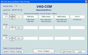

    Мне не понятно, зачем делаете скважность на ХХ 100%. Чтобы в начале разгона шток был максимально высоко и турбина раньше на буст выходила? Т.е. стараемся убрать задержку между поступлением запроса и набора максимального вакуума с последующим поднятием штока? Готовность геометрии к разгону выше становится?
    А теперь друго вопрос. Почему в ситуациях, которые обрсуждаются последнее время, скважность на ХХ 85%, а у меня лишь 75%? Зачем такие отличия в заводских прошивках?

    Хм. не встречал. на стоке скважность 75%.

    Вот, пожалуйста :hi:. Явно кому-то из знатоков это известно.

    бывает и 50 % ! У ледчика например такая прошивка :))
    На ХХ неважно какая скважнось, важно какая она при разгоне
    при нажатии на педаль газа скважность должна мгновенно вырастать до 85 % или выше

    :nod::nod: Вырастает до 95%. Видимо, стОит удерживать скважность на ХХ и при равномерном движении повыше стоковых 75-85% - сократится задержка. Эл. импульс мгновенно изменяется, а вот вакууму нужно время. Тогда и при разгоне можно не жалеть и устанавливать 100% скважность внизу. Быстрее шток подскочит вверх.

    не согласен, тыж видел как быстро менят вакуум в базовых, почти мгновенно 0 - 100%, а тут... всего +20..+30 % еще быстрее. Не в этом дело, забудь, не обманывай себя.

    Тогда для чего вы скважность повышаете? Ведь в итоге штог выше держите, вернее, он и и так высоко. Обратное действие - чтобы сильно не опускался при передуве?

    держим ровно на столько чтобы не передувало

    Ай, вы же шток вниз опустили покрутив. Потому повышением скважности компенсировали.

    ну а я про что, опустив шток, мы увеличиваем диапозон регулирования, и можно более точно его позиционировать при высоких подачах топлива !
