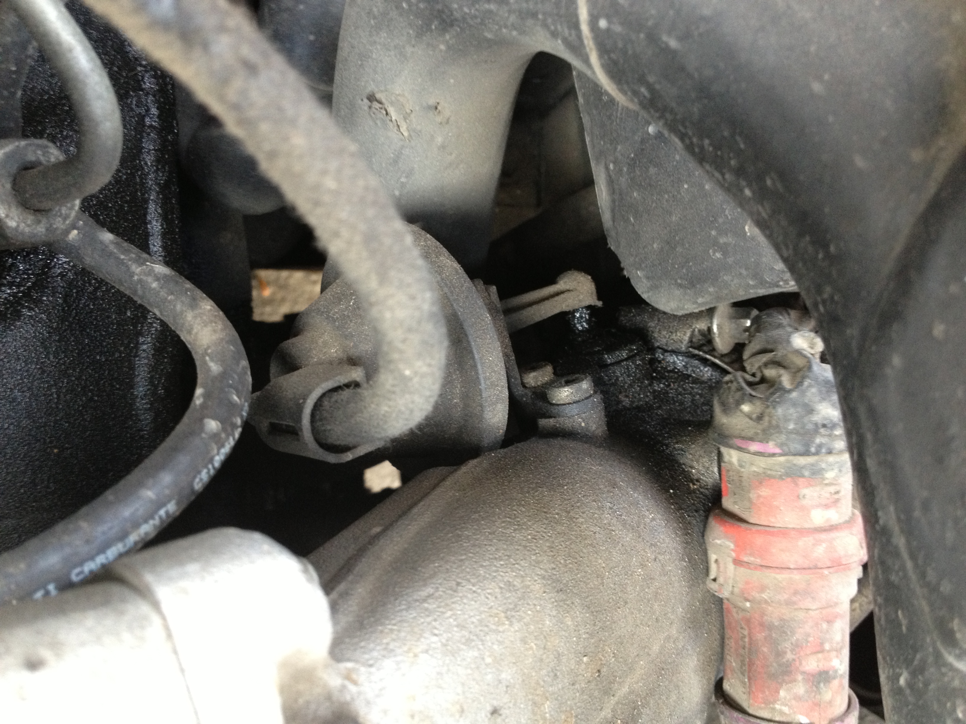

    Привет, мужики! Пока до сервиса не добрался, мучаю думы. Вы говорите, что от этого:
    не может быть этого:
    и думаю, в чем же может быть причина "не едет и жрет". Сегодня смотрел на шток турбины, ходит ок. НО! При включении/выключении зажигания хрюкает какая-то хреновина:
    [​IMG].
    Хрюканье этой штуки может быть причиной? Расположена с водительской стороны за фарой.

    выдерни вакуумную трубочку и заглуши болтиком, хрюкать не будет

    Эта заслонка закрывает впуск при глушении мотора. Перекрывается подача воздуха, управление вакуумом. Сегодня у себя отсоединил нафик, выкинул струхневшие шланги, а тройник под бачком ОЖ заменил переходником.

    Понятно. Заглушать не буду, раз ни на что не влияет.
    А вот с коробкой-то вопрос остается. И получается, что ничего не получается! Коробка говорит, что ей двигатель об ошибке сообщил (и она в аварийный режим уходит). А двигатель говорит, что проблем-то у него нет, кроме клеммы этой проклятой. Выходит клемма эта коробку уводит, если по логике-то судить? И вроде вот оно, решение! Ан нет, тут же говорят, что никакая клемма коробас не уронит. А вот ЧТО всё-таки ее в аварию сводит - не сказали. Эх. Поеду после праздников победы к диагносту, будем думы думать.

    А разве при включении должна она закрываться?

    При включении в принципе не может - нету вакуума.

    Ну раз она открывается, то и закрываться должна когда-то :) Ну это пофиг, к проблеме отсутствия нормальной езды и огромного жора соляры отношения не имеет, как я понял.

    Она должна быть всегда открытой, закрывается только при глушении, и иногда прикрывается немного на х.х. Так-что смысл попробовать её отключить есть, ну мало ли, вдруг клапан заело - будет всё время закрытой.

    чисто для проверки, заглуши, покатайся....
    если не виновата, назад воткнешь
