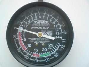

    Мой вакууметр имеет шкалу до -0,7. На двух машинах вакуум на насосе именно -0,7. Наверное, это не в барах (было бы до -1 бар), а в мм ртутного столба :shock:.

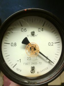

    #6370 pavluhakon, 28 апр 2013
    Похож? [​IMG]

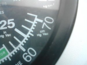

    Вот шкала в см ртутного столба, крайнее значение 70 :hi:. Сейчас шприцем отсасывал в несколько приемов, использую зажим для шланга - стрелка доходит до -70 :).
