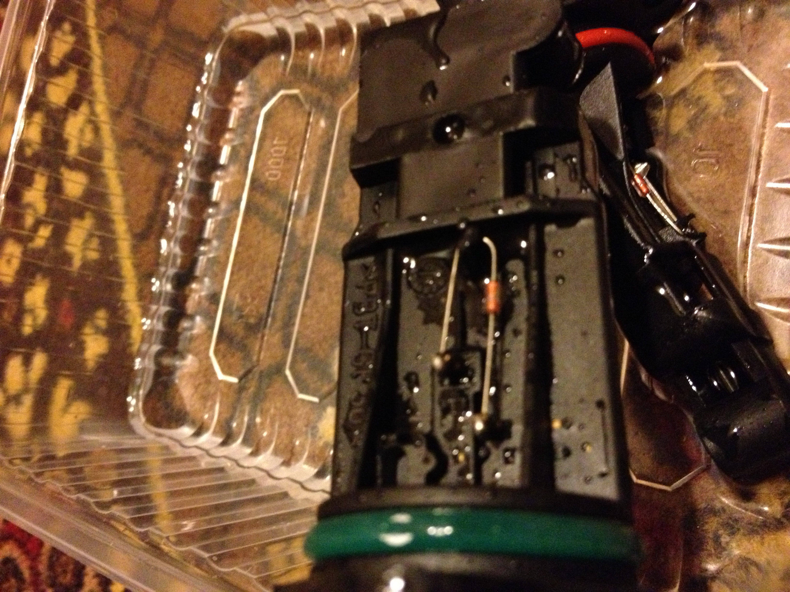

    По фотографиям отличить не можете? Этот датчик был достан из "тубы", которая "врезается" в воздуховод от фильтра.

    Это и ежу понятно, откуда он был "достан". В ДМРВ есть встроенный датчик температуры воздуха, если кто еще не знает. Спиралек там нет, и никогда не было. В таких ДМРВ есть пленочный нагревательный элемент, чтобы его увидеть, надо открывать крышку, посаженную на герметик.

    Что ты имел ввиду я так и не понял :laugh::shock:

    Видимо, вы один знаете :)
    Ну, тогда причин уже две - большое напряжение и высокая температура воздуха. Из тубы этой реально воняет паленой пластмассой, плюс при в целом аккуратной сборке такая откровенно кустарная "заплавка" выглядит очень стрёмно. На обоих(!) датчиках.

    Эта спиралька как ты выражаешься, ни что иное как датчик температуры воздуха.
    Этот датчик никаким боком не может влиять на расход топлива который как ты говоришь 22 литра.
    Сними фишку с ДМРВ и так поезди.
    С каких это пор на АФБ мультитрон стоит?
    Расход топлива в городе фактический на 2.5 афб без ДМРВ не может превышать 15 литров.

    Речь идет о конкретном ДМРВ, видимо, человек впервые в жизни увидел его изнутри. При таком подходе можно десяток новых датчиков разобрать и тут же их забраковать, так как картина будет одна и та же. Как проверить исправность ДМРВ уже десятки раз описывалось, со всеми подробностями.
