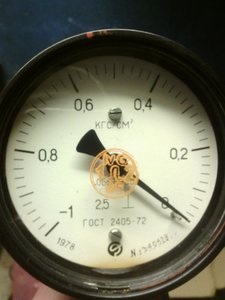

    Вакуум нужно не пальцем измерять, а специальным прибором, например таким
  16. cherif
    cherif Завсегдатай
    20 мар 2013
    559
    Беларусь
    А6С6 2.0 BRE 2007г.
