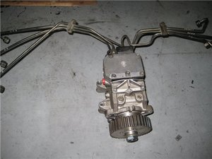

    Всем здрасти! привезли мне насос с минска отремонтированный беру ноут интернет и в гараж, только вот вопрос один расположение трубок от насоса к форсункам я не зарисовал а по поиску не получается инфу найти. вопрос незнаю как правильно составить))? есть у кого-нибудь раскладка трубок к форсам??

    мнеб вот эту картинку да сзади... посмотреть на насос сзади

    Картинку ему... А ключ от квартиры?
    Смотри:[​IMG]

    дремучий лес-дрова.Там есть буквенная маркировка латинским алфавитом.1-ый-А ... 6-ой -F против часовой стрелки.(насчет -сзади- привычка)

    Трубки по другому не станут,если конечно их не насиловать.

    Хорошая картинка! :)
