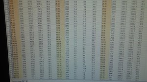

    Kto mozet po logam cto nibudj podskazatj.003,004 i 011 gruppi.Plz...
      105,5 КБ
      55
