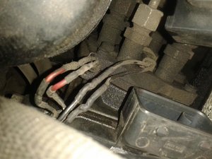

    я насос пофоткал... странный он у меня какой-то... фото чуть поздже выложу до дома доеду

    цена ремонта до 500 долларов если надо менять плунжера.... ещё буду беседовать с ними во вторник.
    сейчас имеем увеличенный хх и теперь машина не успевает заглохнуть ( правда через раз))).

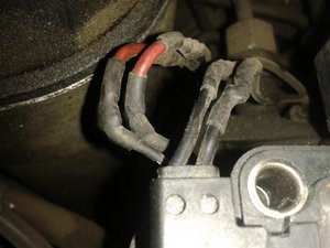

    фото провода там оголённые и крышка под герметиком но открыть у меня её не удалось

    Электроника у тебя деланная. По этому крышка на герметосе и провода спаяны.
    Какие нафиг плунжера, в любой фирменной документации написано, если есть ошибка по датчику ротора ТНВД, замена ТНВД.
    В боше могут сделать, только ремонт другого характера будет произведен.
    Замена электроники ТНВД, капитальный ремонт механики ТНВД, прошивка блока электроники ТНВД на сденде. А это совсем другой цениг.

    А подскажите еще,если провода клапана опережения которые входят в мозги тнвд оголенные в некоторых местах и я так предпологаю что они могут между собой замкнуться,к чему это приведет и какие последствия? Это я к тому что у меня они как раз на входе в мозги все 4 проводка оголены но не соприкасаются,а вдруг было такое что они соприкоснулись и теперь поршень не работает,у меня нет осциллографа чтобы проверить идет ли сигнал по ним,сегодня решил опять покрутить,повертеть угол и пришел к более менее состоянию,угол в 4й базовой рано и поздно 3.7 ВТДС,ошибка не выскакивает практически на горячую,но больше 3000 об не набирает,на холодную каждые 5 сек загорается абс и есп и снова пропадает. Вот так.
