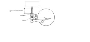

    упорный +1,5 оборота от касания упорного пластины, длина штока смотрим на мaкс разгоне в 11 группе 2350мбар!
    Имхо: топлива на малых оборотах не хватает или пробуй доп. насос на 1,5 бар или насос от BAU в бак + модификация его или ремонтный ТНВД !

    то тесть выкрутить упорны т.к он у меня 5мм торчит снизу, завести авто, шток поднимется вверх ,упорный закрутить до поперечины которая к штоку идет и добавить еще+1,5 оборота,а потом при разгоне смотреть 11 и регулировать шток чтобы не превышало 2350мбар.
    А он мне накрутил и шток укоротил его на 5 мм где то, так если я буду по ему ориентировать, то может не так получится?

    Ориентиры по настройке турбы :
    - Упорный торчит вниз 1-3витка.
    - верхушка Штока с резьбой торчит над контр.гайкой на 7-8 витков.
    Но у всех по разному форсы пылят и компрессия,т.что там +-везде по витку.

    Примерно так?
