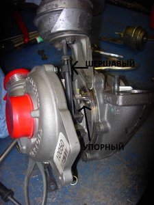

  18. Eskimos
    Eskimos Участник форума
    6 фев 2011
    114
    Воронежская обл.
    Skoda a5 bzb
    Что является упорным винтом? Как я понимаю:
    Верно?
  19. serg72
    serg72 Живу я здесь
    24 мар 2011
    2.588
    Украина
    A6-2,5tdi Q5-3,0tfsi
    Нет не верно.
