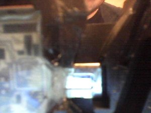

    Не делай поспешные выводы !!! Завтра отпешусь, Какие результаты!! Ему и так кирдык хуже не станет!!:rollingeyes:
    После чистки!!Блестит до ужаса !!

    никаких промывок, показания не просто подсажены (в этом случае моют), они черт знает какие, крякул датчик, только замена.

    Серега, он его полностью расковырял :lol: :thumbup:
