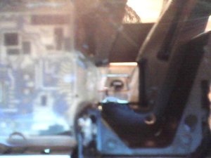

    Уже пытаюсь разобрать и помыть:shock: Только вот крышечку маленькую все не как не могу открыть!! Ломается!!:mad:

    Наконец с треском поддалась!! А в нутри жара полная, почему датчик такой черный , сгорел ????:hot:
