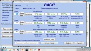

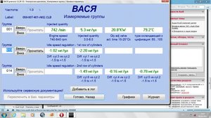

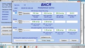

    Ребят я не знаю возможно такое или нет...но машина реально поехала после того как я удалил все ошибки!!!! тоесть щас нареканий таких нет как я описывал выше!!! мне прям нравится!!! классно!!!:thumbup: только вот всё равно кажется расход великоват!!! сегодня с утра скинул все параметры щас средний показывает 16 где-то!!! вот диагностику сделал!!!как положено весь вечер ездил только приехал по бортовому температура была 90, но по компу меньше,и когда стоял на холостых остывала!!! вот результаты!!! а да когда при разгоне горели габариты и все!!больше не каких потребителей!!!

    Ну что распылители дальше писают или что-то с цилиндрами 1,6 .Ну и + ко всему если при движении температура держится , а после остановки падает то наверное термостат уже подходит до замены.Из0за температуры тоже расход поднимается.

    Все заметили, а то что расходомер воздуха дохлый нет.
    Чистить или менять.
    С таким количеством впрыска 32мг при 3700 оборотов наверное вообще овощ машина! Как ты ездишь?:spy:
    В форсунки не лезь, небольшая коррекция может быть из-за компрессии (состояние ГБЦ) или из-за ТНВД, это допустимо.

    По расходу: Начни с замены распылителей на форсах, ставь BDG DSLA142P11191 вместо твоих, просто снял старые поставил новый затянул с 4,5кг гайку форса, правильно отрегулируй турбину, поставь подкачивающий насос в бак! расход упадёт до 10-9л

    1) Логи нужно снимать в файл , а не скрин шоты делать ! Кнопочка внизу есть.
    2) Распылители плохие, меняй, расход упадет и тяга лучше будет.
    3) Как она у тебя едет при таком воздухе 530 мг предел ??!! Глуши ЕГР и помой расходомер в растворителе потом продуй, не поможет, замена расходомера. У тебя щас 60 % мощности мотора , гыыыыы
