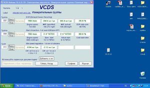

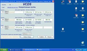

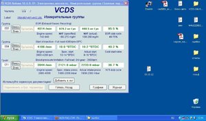

    далее удалили все ошибки сделали так: тоесть 14 группа не поместилась она отдельно типо!!)))
    далее совершили нескольо драг тестов по гаражному кооперативу))) было весело результаты :

  4. ucry77
    ucry77 Завсегдатай
    8 сен 2011
    711
    A4 2,5tdi99AFB EFR
    Ну если мотор был с темперратурой выше 80 гр и все потребители отключённые , то форсунки(распылители) в цилиндрах 1 и 6 отработали своё ну и осталиные тоже не ахти.
