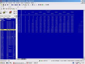

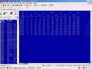

    Пробовал я исправить карту где говорил что АКПП сама не переключалась .Я только изменил верхнюю шкалу (уменьшил даные в шкале Кое где на 5 ,кое где на 8) и не затронул саму таблицу ,поехал пробовать то стало совсем по другому переключаться( лучше ,на 5 я могу ехать при 1150 и если нажимаю газ то она стала быстрей разгоняться . Сейчас записываю логи по АКПП чтоб сравнить с старыми.
  6. ucry77
    ucry77 Завсегдатай
    8 сен 2011
    711
    A4 2,5tdi99AFB EFR
    Было так
    а стало вот как

    Молодец, так даже проще , чем менять значения.
    Тока я бы всетаки изменения чуть по более попробовал :)

    Сначала покатаюсь так ,запишу логи по АКПП в разных режимах и попробую сравнить , но мне кажется что можно попробовать чуть больше.Сейчас Н75 интересует , я её уже незнаю как заставить держать так как хочу я.
