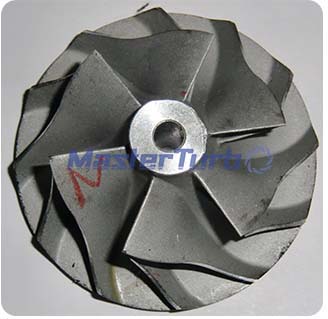

    Думаю износ крыльчатки зависит от многих факторов в том числе и от экологии.
    В каких то районах эксплуатации авто воздух более загрязнен, в каких то значительно менее. Как часто фильтр воздушный менялся и какого качества был этот фильтр, а так же на сколько герметична впускная система от фильтра и до впускного коллектора.
    Фоты твоей крыльчатки не совсем удачный пример. Хотя и на ней видно что одна из крыльчаток гнутая.
    На сколько это влияет и каков на самом деле износ, сложно сказать. Потому как нужно знать какие размеры крыльчатки были изначально.
    Знаю на 200% когда начинает снашиваться винт моторной лодки, скорость хода лодки значительно падает.
    Спиливает вот таким образом.

    Размер по сути тоже особо ничего не даст. И без размеров видно износ. Вот на сколько он влияет, вот в чем вопрос.
    Ситуация схожая с ТНВД.
    Без стенда не определить производительность турбы :)
    Допустим по своей турбе я и так знаю что она далеко не в идеальном состе.
    Да турба работает масло не кидает, но работает шумно, при чистке геометрии (из за ржавчины) выяснилось что на горячей части рабочего колеса имеются механическое повреждения крыльчатки. В холодной части, на крыльчатке так же присутствует видимый износ лопастей.
    Вот на сколько будет "дуть" такая турба? Конечно на максимальных оборотах будет справляться, а на низах.......?

    Новая
    Механический износ крыльчатки
    На первый взгляд особо то и не видно разницы.
    Но такую крыльчатку как на фото 2 уже меняют.....
    На моей турбе крыльчатка похожа на эту

    На втором фото износ немного заметен и уже вызывает подозрение. Без стенда, видимо, не определишь точную производитгельность агрегата, даже если визуально он в порядке.

    Ничего себе износ не заметен - на новой у больших лопастей внешний угол прямой, а у поюзанной - конкретно слизан!

    Просто конфигурация крыльчаток отличается и так однозначно как ты выразился, я остерегся высказываться. Вдрух клубни "шапками" закидают :lol:
    С твоим высказыванием солидарен :laugh:
    Вопрос в другом на сколько износ крыльчатки влияет на производительность турбы в целом.
    Вот фотки моей турбы.
    А так же фотки турбы с 1.8т и там видно что крыльчатка в нормальном состе.
    А вот гарет поюзаный конкретно.....
