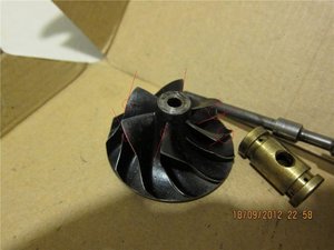

    вот они, свежесфотканые
    износа на лопастях не вижу :shock:
    [​IMG][​IMG][​IMG]

    блин, не ужто это наша повсемесная проблема :shock:

    Фотки не зачет.
    У тебя турба масло кидала уже конкретно, по этому крыльчатка в "мазуте" и на ней без "пристрастия" не видно износа. Хотя если приглядеться то видно что края коцаные, даже куска пропеллера не хватает и с ямками и коцаная :).
    А если отмыть то там касяк на косяке будет.
    Удивлен что ты об этом ньюансе не в курсе
    Завтра до гаража доеду, отфотаю турбу от 1.8т с пробегом 200+, турба масло не кидала, по сути еще в удовлетворительном состоянии, но износ крыльчатки виден сразу.

    не отрицаю, в турбах не разбираюсь
    менял вал и втулки по причине гона масла в холодную улитку, ездить было невозможно, литр масла на 50 км :)
    А где там должен быть износ, где его искать ? На выходных отмою лопасти, поищу...

    края "пропеллера" укорачиваются. :)
    На твоей крыльчатке "мазуте" этого не видно.
    Видно лишь механические повреждения.
    Завтра сфотаю. В том числе и свою турбу. На ней хорошо видно что края турбы спиленые. Хотя турба масло не кидает и по сути в удвлетворительном состоянии.
    Для обывателя, можно сказать в отличном состоянии. Потому как поставил работает, масло не жрет.
    Но для тех кто ловит "нюансы" и добивается от автомобиля высокой производительности, турба уже в удовлетворительном состе.
