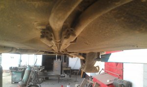

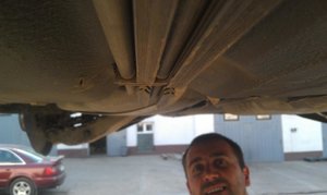

    В эту субботу ездил в гости к Утюгу, на автобазу, меняли мне все амортизаторы в круг. Пока машина висела на подъемнике, сфотографировали мои заводские радиаторы под днищем на обратке.
    На первом фото радиатор вблизи, на заднем плане справа сам мастер УТЮГ, а слева попка его А4. На втором фото видно каким образом радиаторы припаяны к трубке. Эффективность этой системы примерно до +38°С. Выше - машина тупит. Зимой замерзаний топлива в этих местах не было. Только в топ.фильтре.

    Погоди-погоди. К трубке обратки просто припаяны две железки, через которые ничего не течет. Радиаторы просто контачат со штатной трубкой и в меру своего контакта отбирают тепло. :nod:

    Ожидал увидеть радиатор, подобный радиатору ОЖ и интеркулеру, проточно-циркуляционный. Или хотя бы трубки, согнутые в спираль. Вот там эффективность!

    Можно уточнить: +38°С воздуха или самого топлива в обратке? Думаю, воздуха, ведь топливо выше нагревается.

    Это "радиаторы соляры"? Даж не думал, смотря на них у себя. Думал защитные штучки такие. И казалось,что они резиновые. Ещё раз пощупаю.
    Во дела. :shock:

    От этих радиаторов будет толк если их развернуть на 90° что-бы пластины равномерно обдувались воздухом. Я свои специально постарался сфотографировать с торца, что-бы было видно их ребристую структуру. Именно благодаря своей форме, они эффективно остужаются потоком воздуха.

    Слушай Саня, терзают меня смутные сомнения что в словах Кроки есть логика, уж больно эти ребра не похожи на охлаждение, скорее на защиту. :shock:

    я видел там другие ребра для охлаждения.Стоят они прямо на обратке и вдоль возд.потока

    Валер, ты же сам их щупал, какая защита, если трубки идут по желобу? Это только радиаторы.

    Сань, я серъезно, больше понравилась версия Кроко.
    могу ошибатся конечно...

    скорей всего это просто защита у меня родиатор стоит недолеко от правого переднего колеса он дюралевый и литой вместе с трубкой длиной около метра.

    Ну ведь темп-ра соляры выше 50 градусов не поднималась. Значит это и есть радиатор!
