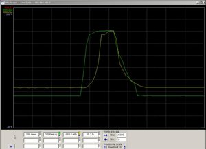

    Т.е. получается оптимальный режим когда расчётное давление и реальное практически равны? Вот график АКЕ, который подтупливает до 2000, но после "выстреливает".

    Зимой это просто убивает!:hot: И расход в таком режиме процентов на 50 выше!!!
    Речь про датчик давления в интеркулере?
    Он показывает давление на заглушенном двигателе на 20мБар меньше атмосферного.

    Возможно проблема с датчиком давления что врет нехорошо, возможно также проблема с датчиком температуры !
    Вопрос у тебя термостат нормальный а то вот мой греет за 5-10 мин до 90°С даже при -15 ! без проблем!
    Вот вчера видел АКЕ 2002 термостат никуда 20 минут ездил 75°
