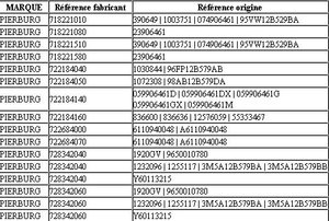

    Да я помню, что АКЕ. Вот и удивился, видя расходомер такой как на фото от Димы.

    Нет, Дим, у мну не такой...

    Заказал себе такой вот PIERBURG 7.22184.14.0 за 3500руб
    После завтра поставлю и сниму новые логи!
