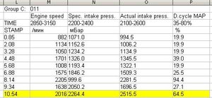

    На 2016 Запрашиваемое давление 2264.4 и реальное 2515,5

    ну там с оборотами непонятки какие-то.
    каждую секунду +400 -600
